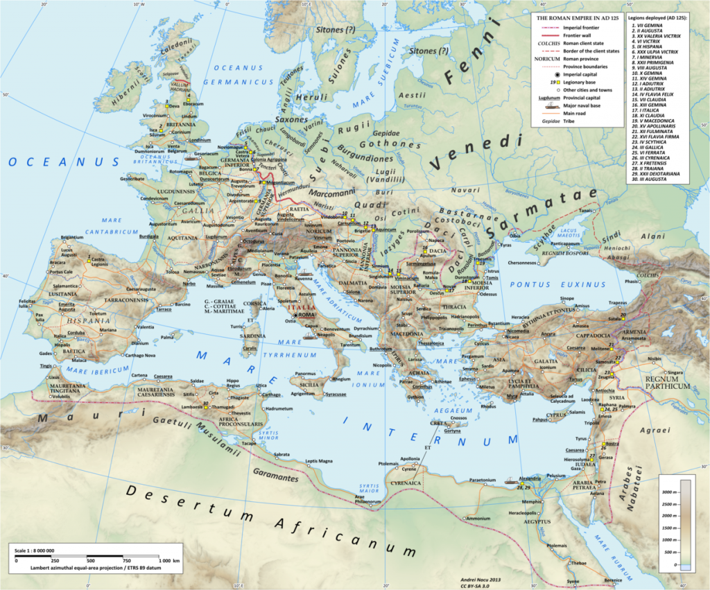

Carte des principales voies romaines sous Hadrien (vers 125).

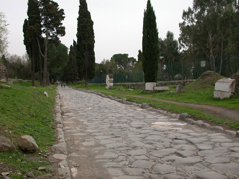

La voie Appienne, près de Rome.

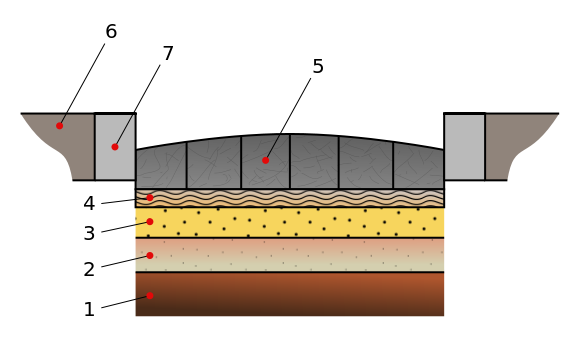

Un exemple de voie pavée via munita à Pompéi.
(1). Sol nu nivelé, et éventuellement tassé.
(2). Statumen : amas de cailloux.
(3). Audits : moellons aggregés par du ciment romain
(4). Nucleus : débris de poterie agrégés par du ciment fin
(5). Dorsum : blocs polygonaux de silex, ou blocs rectangulaires de tuf volcanique ou d'autres pierres des environs, formant la surface de la route. La forme elliptique permettait d'éviter à la pluie de stagner au milieu de la route. Le dessous des blocs étaient parfois volontairement entaillés leur permettant une meilleure tenue sur le nucleus.
(6). Crepido : trottoir ou chaussée élevée pour les piétons.
(7). Bordure.

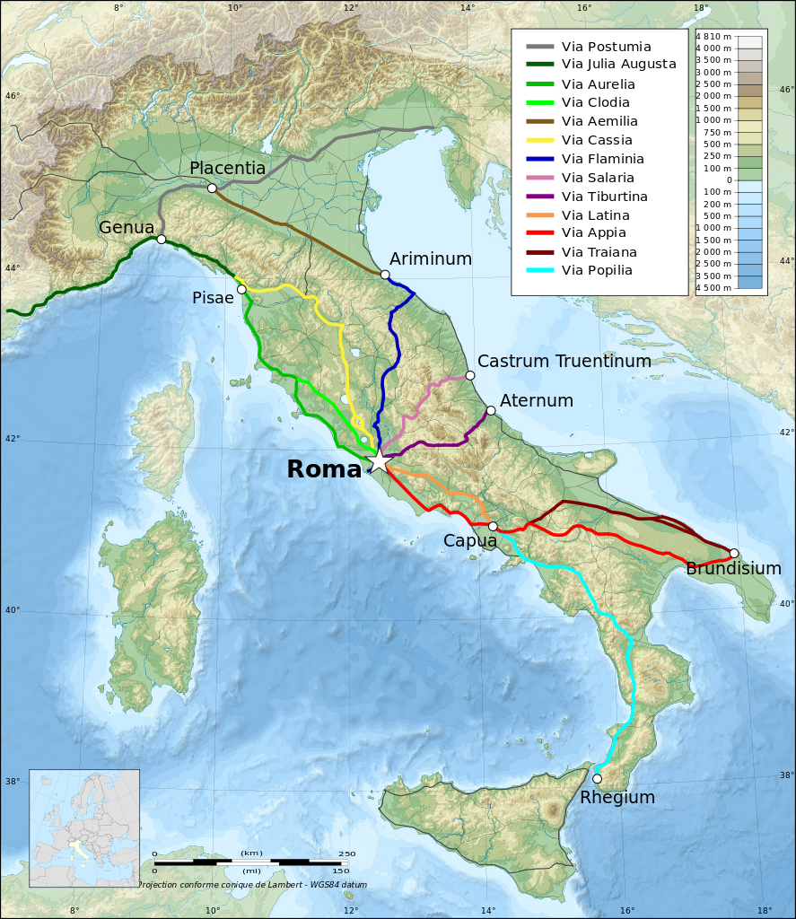

Principales voies romaines en Italie
Via Aemilia (-187) de Rimini (Ariminum), vers Césène, Bologne, Plaisance (Placentia) et Milan (Mediolanum), auj. SS 9.
Via Aemilia Scaura (-109) prolongement de la via Aurelia, de Pise vers Gênes.
Via Appia auj. via Appia Antica (-312) de Rome vers Terracine, Capoue, Bénévent (Beneventum), Tarente (Tarantum) et Brindes (Brundisium), auj. approx. SS 7.
Via Aurelia (-241) de Rome vers Pise et Lucques, plus tard vers Gênes, Savone Ventimille et la Gaule, auj. SS 1.
Via Cassia (-171) de Rome (embranchement de la via Flaminia) vers l'Étrurie, Arezzo (Aretium), Florence (Florentia), Pistoie, Lucques et Pise (rejoint la via Aurelia).
Via Flaminia (-220) de Rome vers Narni (Narnia), Fano (Fanum Fortunae) ou Rimini (Ariminum), auj. SS 3.
Via Popilia (-132) de Capoue, vers Nocera (Nuceria), Morano (Moranum), Cosenza (Cosentia), Vibo (Valentia), Reggio de Calabre (Rhegium).
Via Salaria de Rome vers Ascoli Piceno et Porto d´Ascoli, auj. SS 4.
(7). Bordure.
