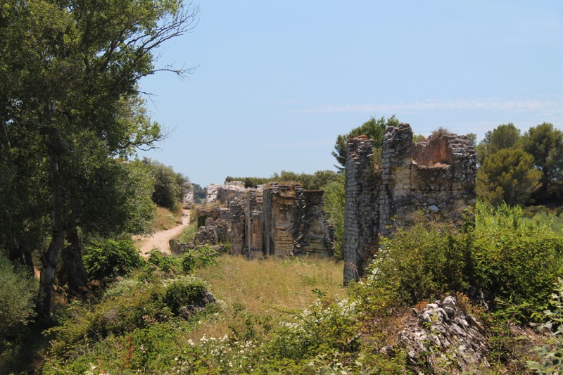

L'aqueduc et les moulins de Barbegal constituent un complexe romain de meunerie hydraulique situé à Fontvieille, à proximité de la ville d'Arles. Cet ensemble a été qualifié comme « La plus grande concentration connue de puissance mécanique du monde antique »
Localisation et description:

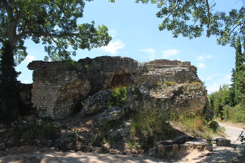

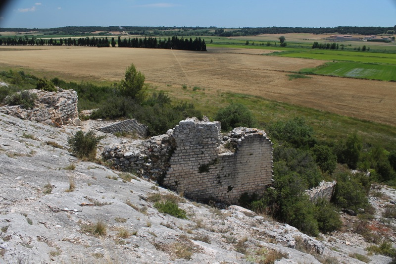

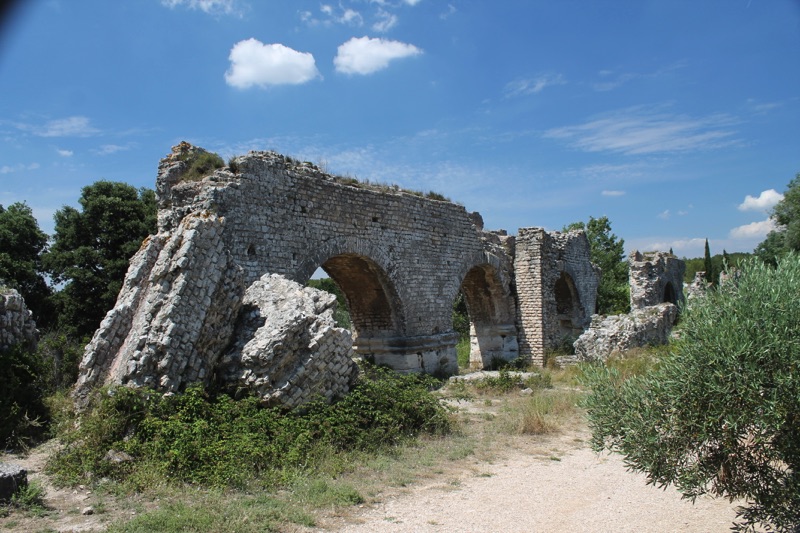

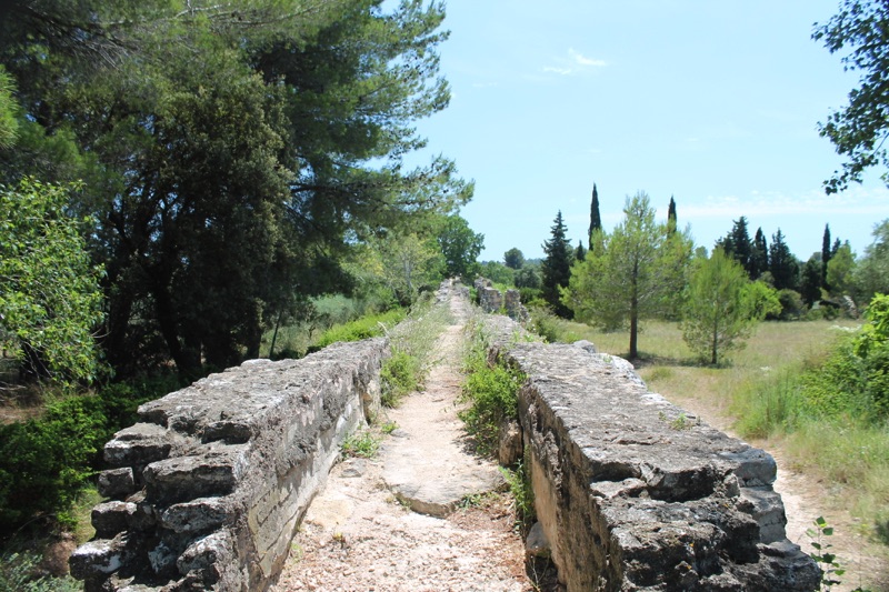

Situé dans la commune de Fontvieille, à environ sept kilomètres à l'est de la ville d'Arles, le vallon des Arcs est franchi par deux ponts aqueducs parallèles, en partie sur arches. Ce dispositif s'explique par les modifications intervenus sur l'aqueduc d'Arles au début du IIe siècle. L'ouvrage primitif comportait deux branches convergeant dans un bassin d'où partait un conduit unique alimentant Arles. Sa branche orientale fut détournée pour alimenter la meunerie de Barbegal, tandis que la branche occidentale continua à alimenter la ville d'Arles. Le pont nouvellement édifié traversait en tranchée le chaînon de la Pène pour alimenter la meunerie. L'eau actionnait deux séries de huit roues verticales à augets disposées de part et d'autre d'une allée centrale. Elles fournissaient l'énergie à des moulins à farine.

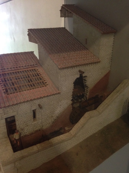

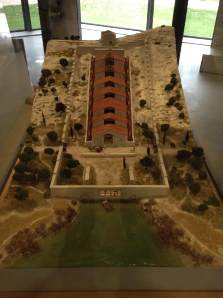

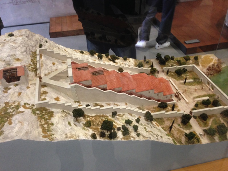

Photos des maquette des moulins:
